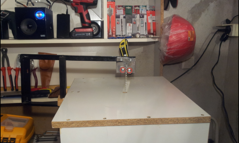

Трябва да се похваля някъде. Тук ще е.
Исках метална шина, която да влиза във водачите на масата на циркуляра и фрезата. Да ама канала 18 мм, а най-близката шина - 20 мм. Взех 2 метра от нея и обиколих познатите ми металурзи да я "стеснят", ама всеки вика "Не виждам как". Направих един калъп на масичката на шмиргела ми и взех да я набутвам там. Вървеше ама бавно. Някъде около 1,5-2 мм/минута. Изкарах 5-6 сантиметра и спрях шмиргела, че загря яко. Бащицата живее на вилата, та го повиках и му показах от време на време какво да прави.
Днес ми се обажда, че шмиргела не щял да тръгне. И без друго се заглеждах за по-мощен, че тоя и с друго като го натисна - спираше. Ама нали трябваше да го огледам за последно какво му е. Оказа се, че бил трифазен, пуснат с кондензатор на монофазен. Вързах го на трифазен и О ЧУДО!!! Шината вървеше с по 50 мм/минута. Стружка от шмиргел виждали ли сте? Вече имам 5-6 см такава непрекъсната. Калъпа ми се запали от жегата, но шмиргелчето си остана студено. Много се кефя и не издържах да не го споделя.
