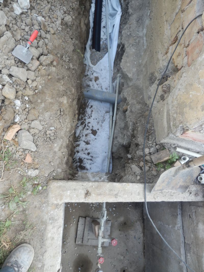

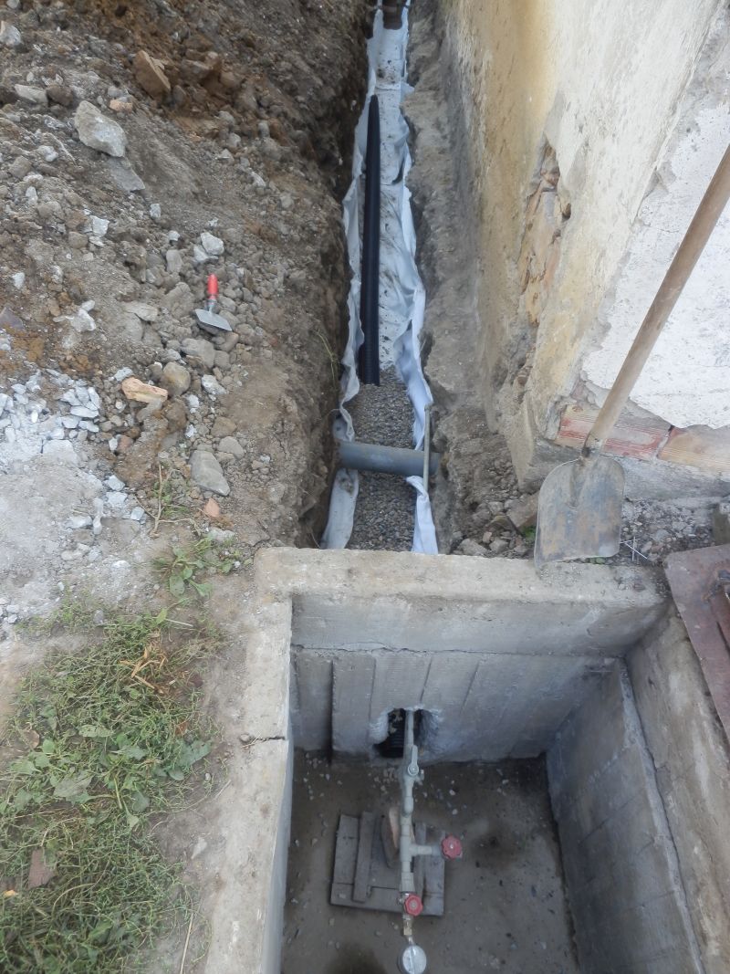

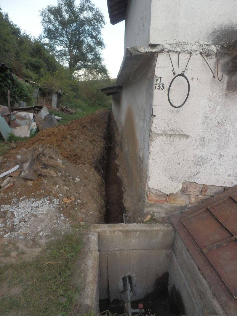

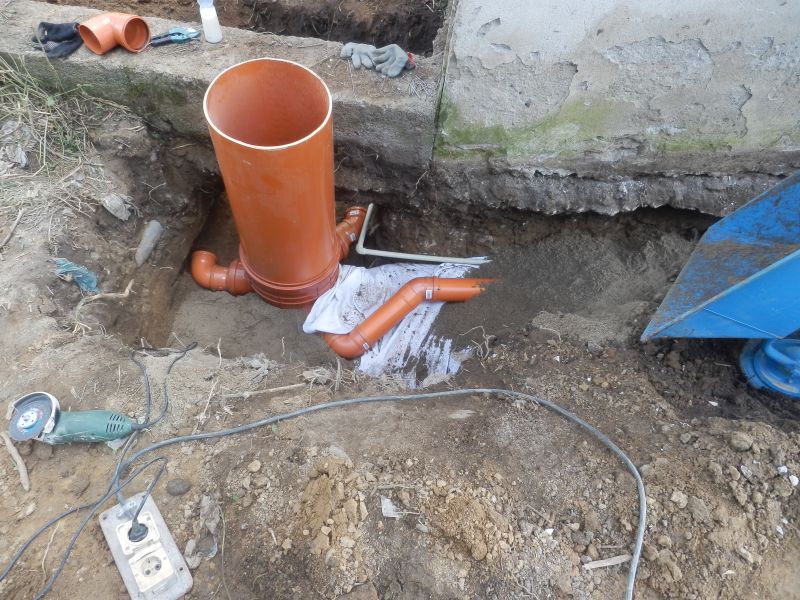

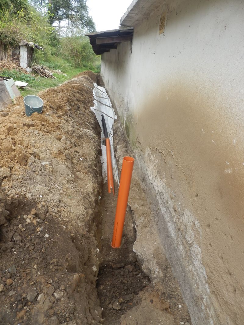

Започна се! Качвам снимки, че това е първия ми дренаж и може да съм оплескал нещата. Който вижда грешките, да казва. Поне си видях какви са ми фундаментите. Реших дренажа да го започна от водомерната шахта, че е на най-високо, на далечния край ще сложа също шахта, за да мога лесно да го промивам, като се затлачи. Оттам го включвам в дъждовната канализация и - към реката.
		vladilen
				- Мнения: 265
с геотексил не се ли облича първо дренажната тръба и след това втори път - трошляка?
не че съм чел по нагоре, но така или иначе си копал, защо не си сложил дренажна мембрана (онази на пъпките)?
и един въпрос към специалистите - как се поставя - с пъпките към стената или ... и защо?

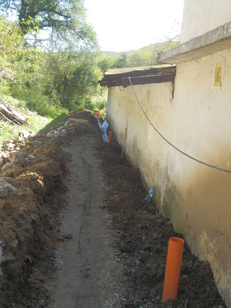

		agro
				- Мнения: 190
Вчера го докарах до събирателната шахта, оттам вече е лесно - само тръба за отвеждане. Счупихме се от бързане двама човека 5 дни, да изпреварим дъжда. Сега го заравям на това положение, че прогнозата е кофти, да не ми напълни трапа с вода, че е до основите, а те вече веднъж са поддавали през годините и стената се е пропукала около ъгъла на постройката
		kozl
				- Мнения: 11261
vladilen написа:и един въпрос към специалистите - как се поставя - с пъпките към стената или ... и защо?С пъпките към стената. Така се получава свободно пространство м-у стената и мембраната, което служи като дренажен път към заложената дренажна тръба. А комплексния детайл включва и хидроизолация по стената.
