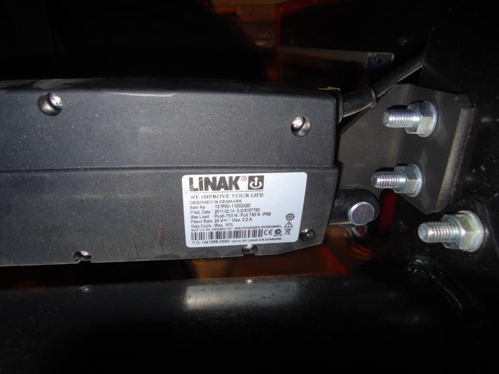

alx359 написа:Същия , Същия съмnnikbg написа:Колеги привет. Някой слагал ли е контролер Натурела на Пелетерм 30V2?Точно щях да цитирам онази тема <ТУК> и виждам сте същия. Ами май няма как да стане директно, щото това стържене напред-назад не се поддържа в Натурелата.
Притеснява ме управлението на почистващия механизъм.

filmatoplo написа:Специално за Филма. 24 V върти в двете посоки. А действително няма невъзможни неща. Мисля да оставя оригиналния контролер да управлява само чистача а Натурелата другите глезотии. Ама ще стане много дървеноВсе забравям двигателчето за почистването на пелетерма какво беше - възвратно постъпателно с една посока на въртене , или моторчето върти в две посоки , и колко волта е .по принцип няма невъзможни неща .

filmatoplo написа:Ами това се оказа е именно реверсивното реле. Дадох детайлни снимки на моята платка в онази тема. Може колеги по чат в електрониката да свалят съществената за у-нието част и да се залепи всичко в една универсална платчица, както аз направих със сигналните релета.Благодаря , и аз си го помислих това - да остане и стария контролер само за чистенето , ако ли пък има друг начин за симулация на реверс -нещо да редува фазичките
