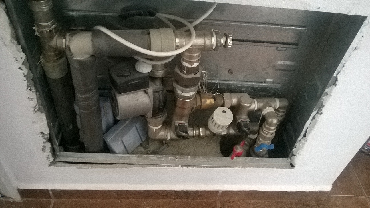

Следя темата от доста време и имам нужда от съвет/и. Живея в къща с изградено парно (котел ромстал (мисля, че е 30 kW), горелка биотек, колекторни кутии на всеки етаж, медни вертикални тръби, отопляема площ около 100-200 м2). В приземният етаж има частично изградена подова инсталация (за други две стаи има изводи но няма положено). Искам към така изградената система на парното, да включа и подовото. Предвидил съм 5 кръга - кухня два, две стаи - още два и коридор + баня - петият. Общо 60 м2. След доста четене и питане идеята взе да се избистря къде да се включи разклонението (виж снимка) - на мястото на сегашните колена да се сложат Т-образни реазклонения. Едното отвива за захранване на настоящите радиатори, а другото към колекторната кутия? Помпата на сегашната инсталация се намира под манометъра на стидената вода (не се вижда). Не съм сигурен с какъв припой (твърд, мек) да се изпълни заварката (съществуващите са с твърд).
Бихте ли препоръчали специалист който може да направи свързването на подовото (наясно съм, че трябват допълнителни инсталационни елементи - колектор, помпа, вентили, кранове и т.н.) към системата. Обекта е в с.Лозен, София.

съб авг 25, 2018 1:36 amRhnbkr написа: Мога да ги направя с обща дължина 434мМалко ъпдейт по моя случай.
57м
60м
51м
59м
45м
59м
53м
50м
Така по-добре ли е? колектора ще се удължава от 5 на 8 извода. Тази помпа ALPHA 15-60 130 ще свърши ли работа?
ТП няма да е правена, а 5кв ecodan с контролер. Също и БГВ. Буферен съд мах100л.
Стъпка 12см и както се досещате кръговете стават с по-дълъг път.
Осем кръга между 70 до 90м
Това прави нуждата от по-яка помпа неизбежна.
Една алфа2 25-80 е като гледам над 500лв. Имам алфа2 15-60. Може ли да вържа две помпи 15-60 в паралел (преди топлият колектор) или последователно (преди и след колекторите)?
Целта е да ползвам по евтини помпи (40 - 50лв) .... понякога даже само една помпа може да е достатъчна...
Моля за мнения...

Има и по евтини помпи  с напор 80 .
