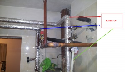

Следя темата от доста време и имам нужда от съвет/и. Живея в къща с изградено парно (котел ромстал (мисля, че е 30 kW), горелка биотек, колекторни кутии на всеки етаж, медни вертикални тръби, отопляема площ около 100-200 м2). В приземният етаж има частично изградена подова инсталация (за други две стаи има изводи но няма положено). Искам към така изградената система на парното, да включа и подовото. Предвидил съм 5 кръга - кухня два, две стаи - още два и коридор + баня - петият. Общо 60 м2. След доста четене и питане идеята взе да се избистря къде да се включи разклонението (виж снимка) - на мястото на сегашните колена да се сложат Т-образни реазклонения. Едното отвива за захранване на настоящите радиатори, а другото към колекторната кутия? Помпата на сегашната инсталация се намира под манометъра на стидената вода (не се вижда). Не съм сигурен с какъв припой (твърд, мек) да се изпълни заварката (съществуващите са с твърд).
Бихте ли препоръчали специалист който може да направи свързването на подовото (наясно съм, че трябват допълнителни инсталационни елементи - колектор, помпа, вентили, кранове и т.н.) към системата. Обекта е в с.Лозен, София.
Поздрави!
