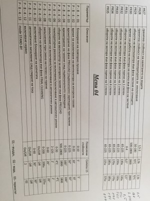

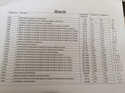

Здравейте, отоплявам се с пелетна камина Commo 21.Отоплявам около 70кв.м етаж от къща. Камината е на долен етаж при мен е само стаен термостат. И температура над 20 градуса е трудно постижима. Водата трудно достига над 45-46 градиса, а съм и задал 60. Много често изписва wait cooling. А често дори в режим work на 5 степен докато гори водата примерно от 40 стига до 45(тогава се еключва попмата) и докато си е още в режим work почва да пада на 42-43 градуса примерно. И никога не съм я виждал да рсботи на степен различна от 5 та. Изнервя ме това, че немога да достигна температура по голяма от 20.5 макс 21 и то след 2-3 часа работа, а нея пускам под 19 през деня като ме няма. Имам изолация и дограмата не ми е лоша...
Ако си със стаен термостат външен, трябва да настроиш менюто 03 да следва него не датчика на Т на въздуха и водата.... Не помбя кой параметър виж настройките които съм качил

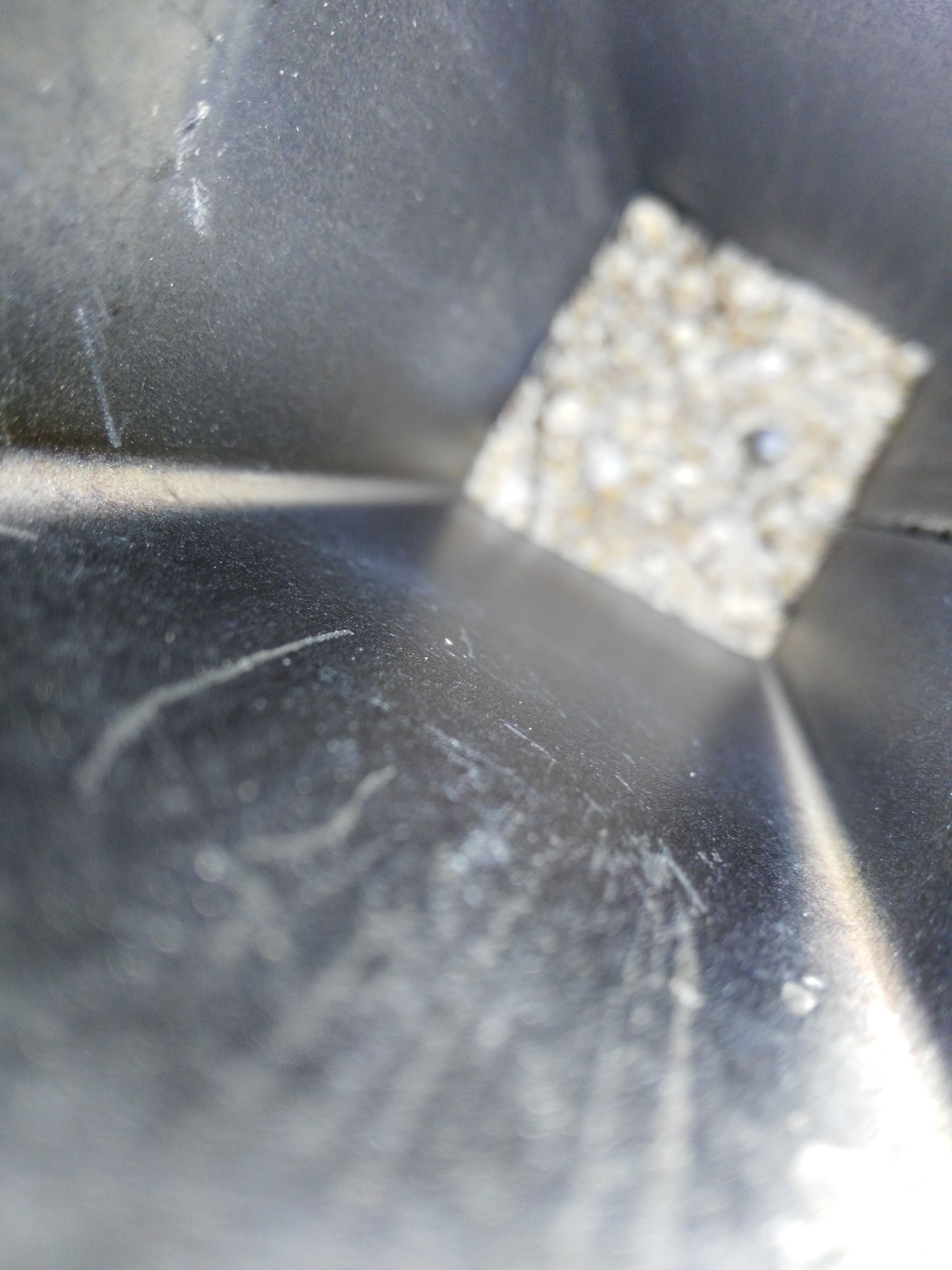

Първо, искам да благодаря на всички за създаването на тази страхотна тема за камините на Alfa Plam.
Притежател съм на Commo 21 и досега всичко е било наред - това е втори сезон с нея.
Днес, сутринта камината беше спряла - досега винаги е спирала, когато са свършвали пелетите и съответно е излизала грешка, че няма пелети в бункера. Тази сутрин грешката беше същата, но в бункера беше пълно с пелети, както и в горивната камера - почти цялата беше пълна вътре с неизгорени пелети. Съответно, почистих камината и я стартирах наново. След като започна да зарежда пелети - т.е изписа LOAD PELLETS, шнекът започна да издава скърцащи звуци и съответно никакви пелети не попадаха в скаричката за горене. Предполагам, шнекът се е задръстил, но тъй като досега не ми се е случвало, искам да попитам дали трябва да се обаждам на техници или мога и сам да поправя проблемът?

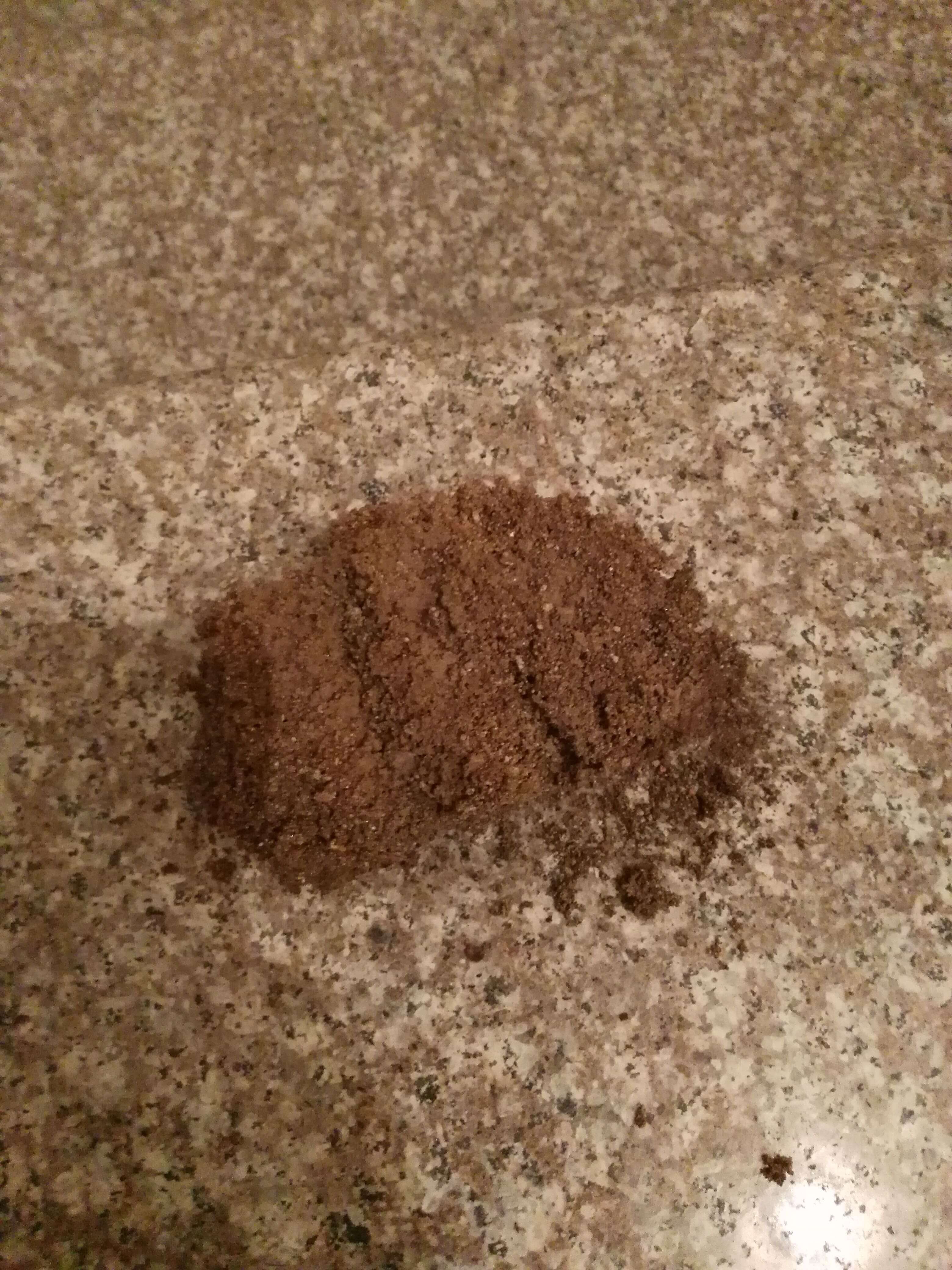

изчистих бункера изцяло, но проблемът продължаваше - шнекът въобще не искаше да се се върти и издаваша звуци, все едно ще се счупи.
И съответно погледнах с камера и светкавица през отвора, през който падат пелетите и какво да видя: имаше полепнали пелети като пчелна пита около целия шнек. С един нож внимателно ги премахнах и засега всичко е наред.
На някого случвало ли му се е нещо подобно?
И това е станало от пелети "Трон"?

предполагам, че не е от тях, защото откакто изчистих камината, няма никакви проблеми, а от тогава работи нон-стоп с ТРОН и съм доволен от тях. Имам съмнение, че в началото на сезона изчиствах едни пелети от Асеновград, които бях взел (5-6 чувала) за проба, но имаха толкова много шлака, че в скарата залепваха изгорелите пелети и ставаха на "тухла" и може би като не съм правил почистване на шнека в началото на сезона, се е получило слепването.
Ето това беше "тухлата":
Поздрави,
