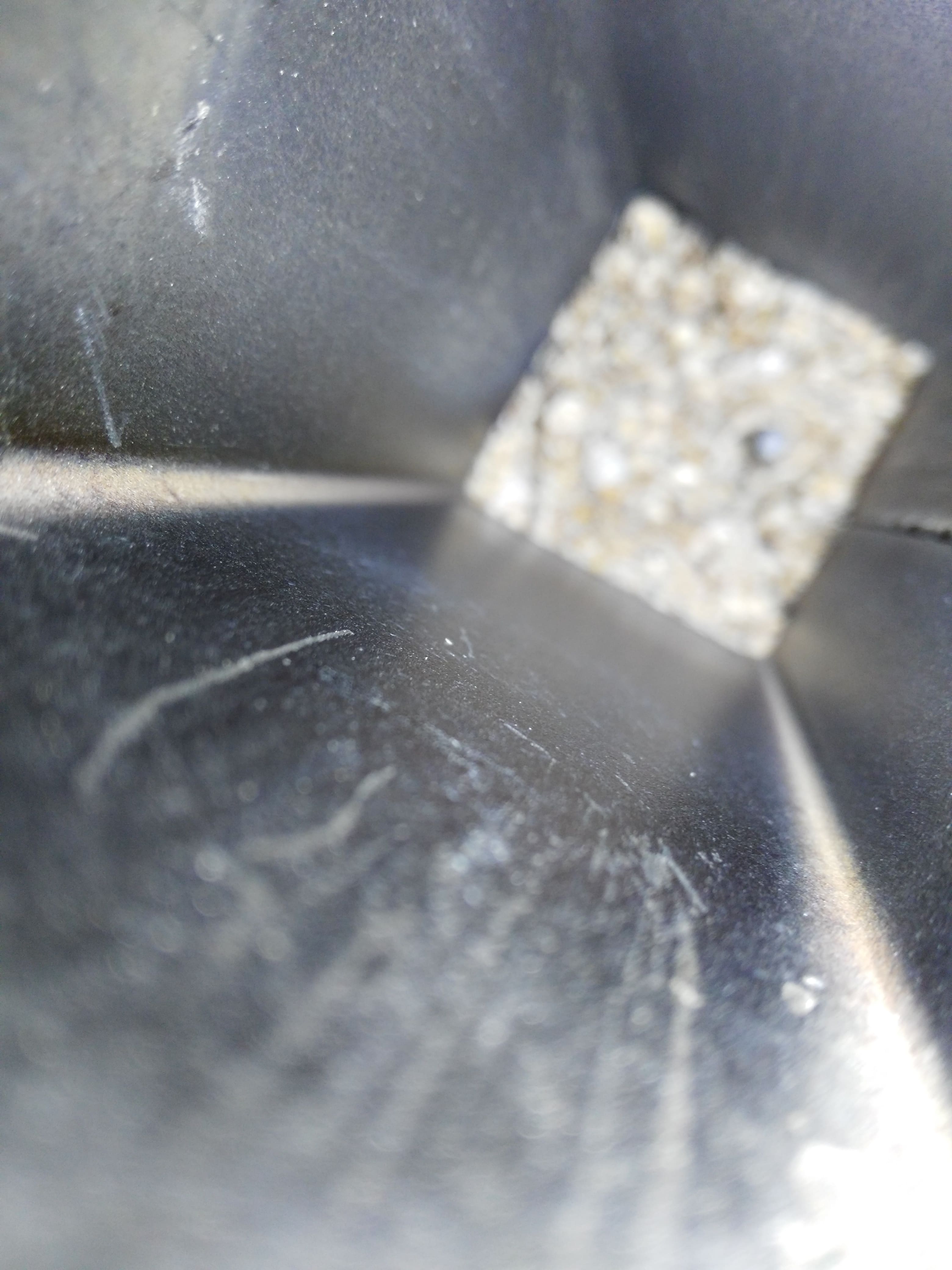

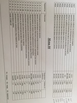

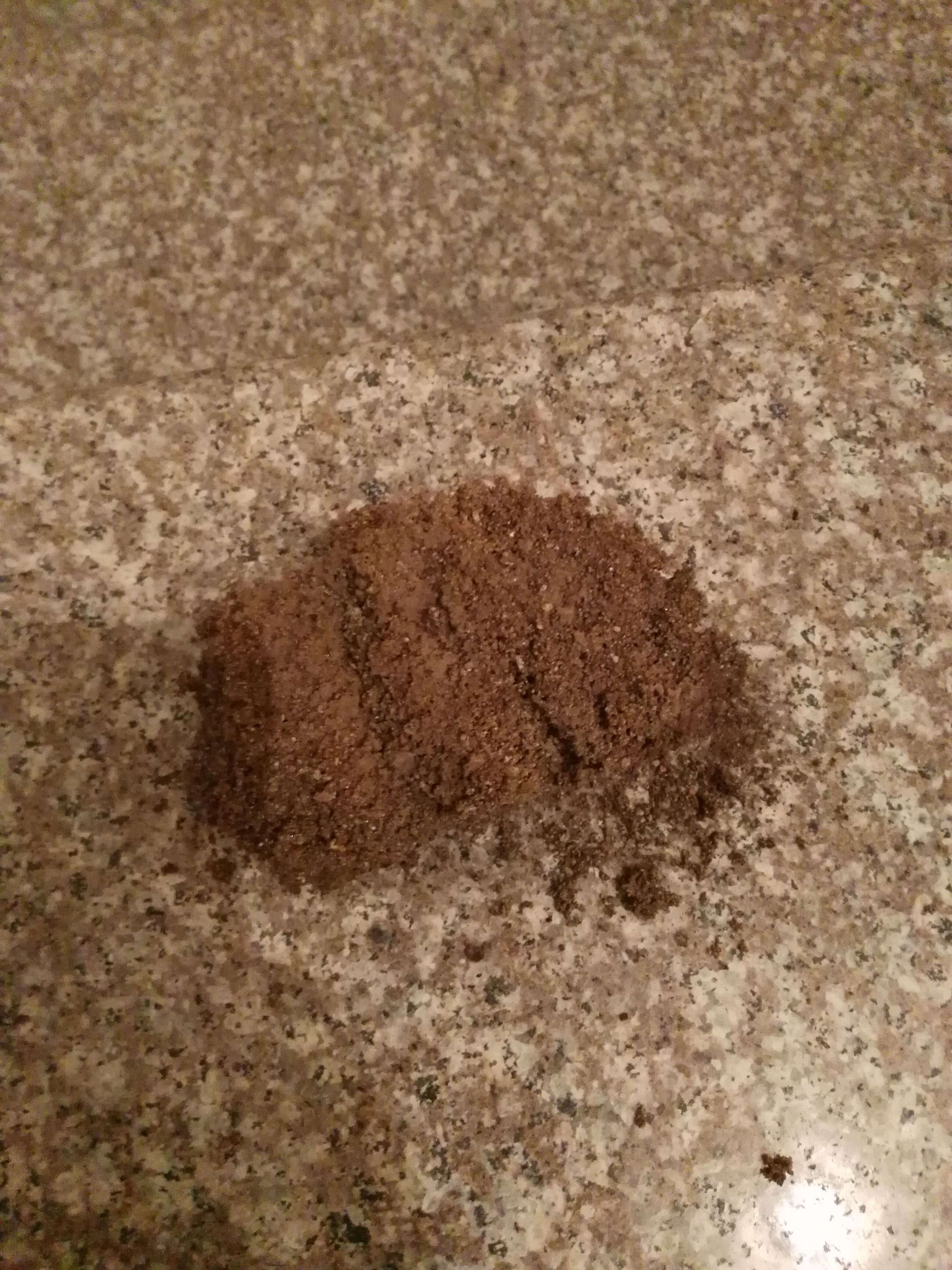

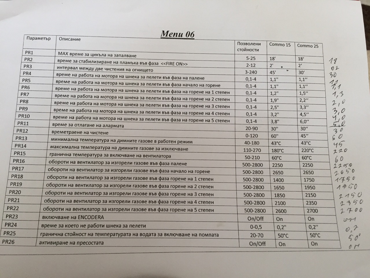

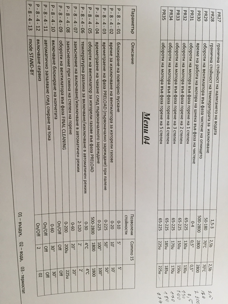

Здравейте, отоплявам се с пелетна камина Commo 21.Отоплявам около 70кв.м етаж от къща. Камината е на долен етаж при мен е само стаен термостат. И температура над 20 градуса е трудно постижима. Водата трудно достига над 45-46 градиса, а съм и задал 60. Много често изписва wait cooling. А често дори в режим work на 5 степен докато гори водата примерно от 40 стига до 45(тогава се еключва попмата) и докато си е още в режим work почва да пада на 42-43 градуса примерно. И никога не съм я виждал да рсботи на степен различна от 5 та. Изнервя ме това, че немога да достигна температура по голяма от 20.5 макс 21 и то след 2-3 часа работа, а нея пускам под 19 през деня като ме няма. Имам изолация и дограмата не ми е лоша...
чет яну 03, 2019 9:42 pmVeselin. Stoianovv написа: Здравейте, отоплявам се с пелетна камина Commo 21.Отоплявам около 70кв.м етаж от къща. Камината е на долен етаж при мен е само стаен термостат. И температура над 20 градуса е трудно постижима. Водата трудно достига над 45-46 градиса, а съм и задал 60. Много често изписва wait cooling. А често дори в режим work на 5 степен докато гори водата примерно от 40 стига до 45(тогава се еключва попмата) и докато си е още в режим work почва да пада на 42-43 градуса примерно. И никога не съм я виждал да рсботи на степен различна от 5 та. Изнервя ме това, че немога да достигна температура по голяма от 20.5 макс 21 и то след 2-3 часа работа, а нея пускам под 19 през деня като ме няма. Имам изолация и дограмата не ми е лоша...при зададени 60 не вдига дори 50 а изписва cooling ? Температурата на въздуха в стаята където е камината на колко е настроена ? Вдигни я на макс мисля, че беше 40 за да може да гони само Т на водата. Стаиния на колко е настроен зависи къде е поставен. Вида пелети... едвали са толкова зле.
