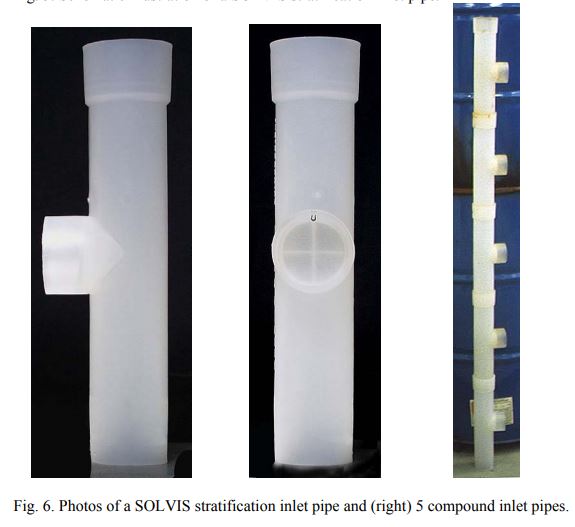

Трябва да има и възвратни клапи, за да не се получава ефект на комин и вътрешна циркулация при спокойно състояние.
Ето каква е идеята - тръби с леки възвратни клапи:

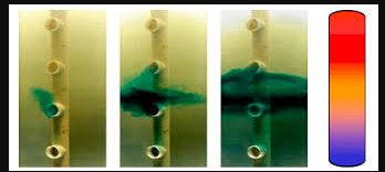

И как действа при оцветена вода, която е с междинна температура:
Най отгоре има отворена Т-тка:

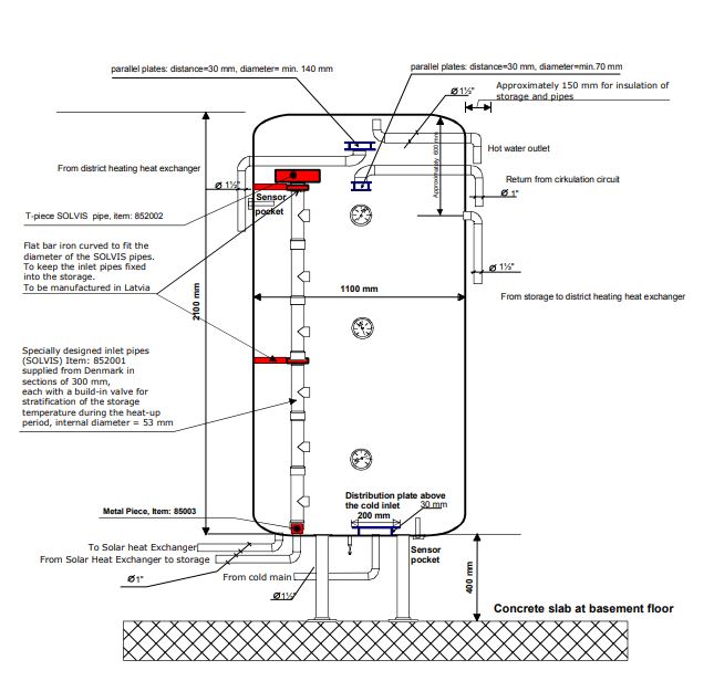

За съжаление линка на DynDNS вече не е активен, но схемата се вижда на сменящите се картинки на http://vacuum-storage.com/
Ето я свалена:
В ТАЗИ брошура на 5 страница има друг модел клапи. Тях по ги харесах, но нямаше как да вкарам колената в съда.
Има и изследвания с гъвкав ръкав, но някои от проучванията не ги намират за по- ефективни:
