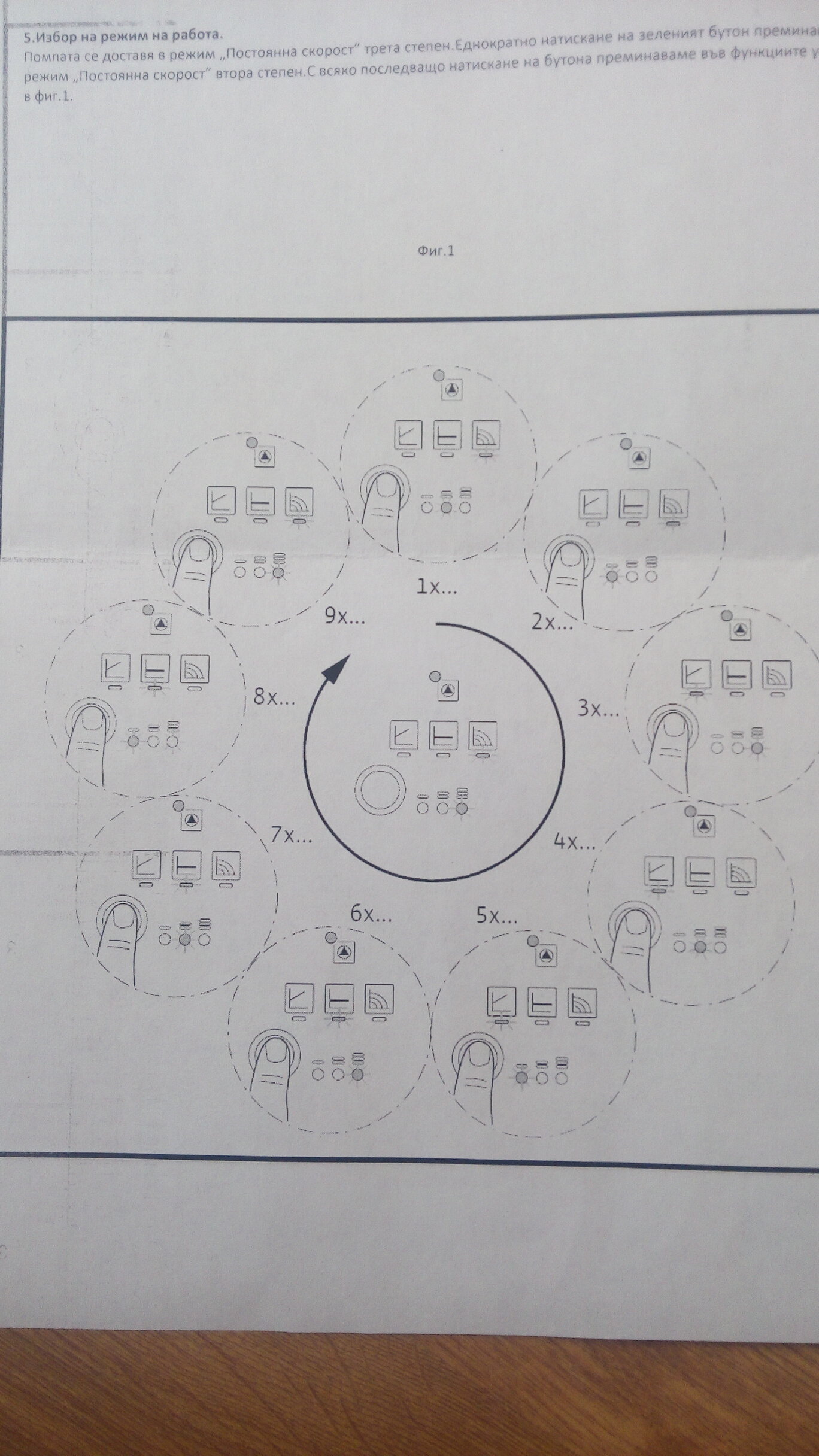

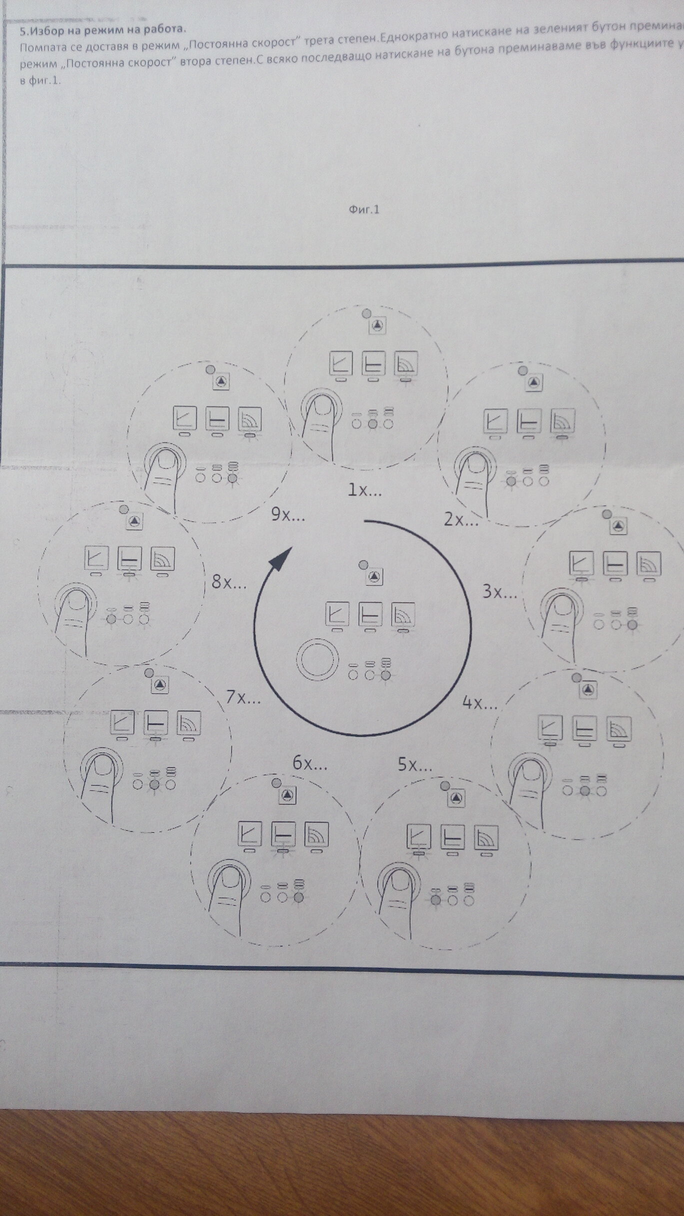

При мен нищо не се върти. Има зелено копче което се натиска. В зависимост от това колко за колко време го задършиш променяш скоростта и функциите на помпата. Тя има три скорости и три функции. Както казах имам отделно листче за нея. Ако искате мога да го снимам и да го кача.
filmatoplo - майстор
Качи го ,доста хора не могат да се мушнат зад камините си .
bibobore - специалист
Ще пробвам в близките дни да разделя втора и трета степен, така както ми го описвате. Все още не успявам да я накарам да гори добре, камо ли да стигна до финни настройки. Днес ще калибрирам шнека по метода описан малко по-назад в темата.
Няма проблем, на обяд като се прибера ще снимам управлението на помпата и листчето и ще ги кача.

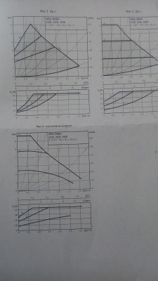

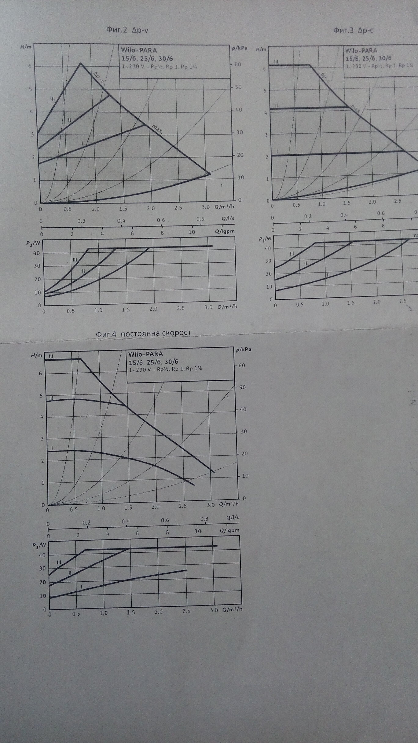

Първите бяха с ръчен превключвател и онова болче за обезвъздушаване ,сега са с бутон за смяна на степените .На картинката е стария модел помпа.

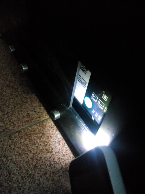

Това е помпата. Тъпата камера на телефона се скапа, затова си помагам с Нокиа :supz:
