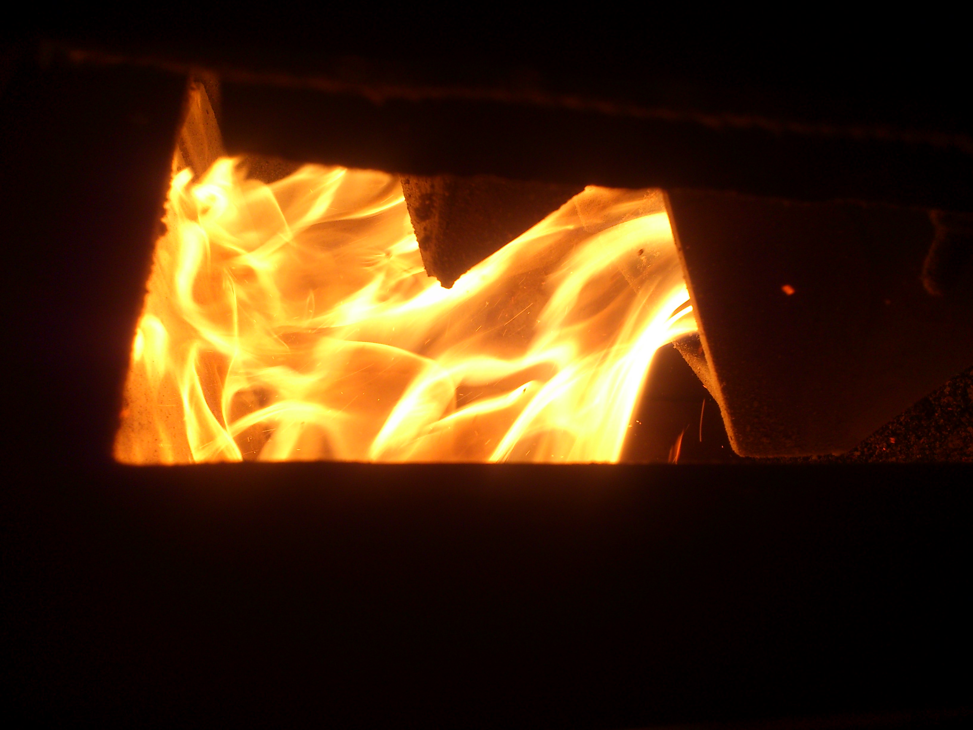

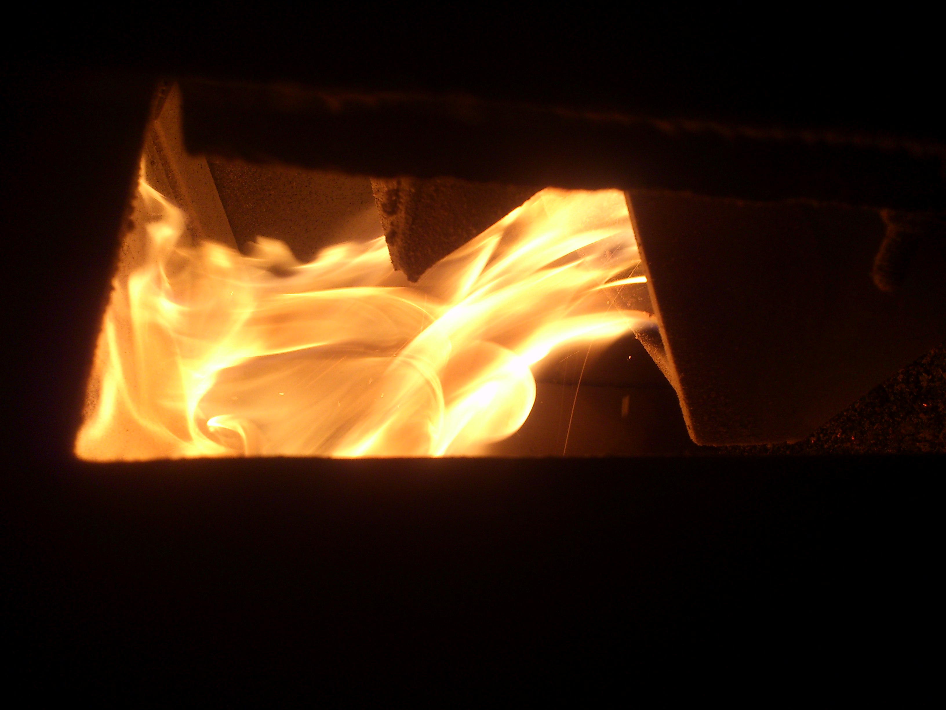

Колеги поствам малко снимки от работата на горелката след преработката на котела по първия чертеж коийто по рано постнах
jabata - специалист
Поздрашления, много добре е станало и изглежда да си работи добре.
Само едно доуточнение? Това кой точно чертеж ще да е, този където газовете правят обратен завой в бункера, или другия, където си минават през него.
Но честно да ти кажа, не виждам някакви проблеми, но това ще си покаже експлоатацията.
rosso666 - специалист
Първия чертеж където бункера е затворен и газовете се обръщат.
По мои наблюдения шамотните тухли трябва да са си в котела,да не се махат.акумулират мноого топлина ,която се отделя бавно и пречи на котела да изстива бързо.
jabata - специалист
За ролята на шамотните тухли в оригиналния първи ход може и да си прав. Но както се бях изказал махането на оригиналните шамотни тухли е голяма играчка. Шамотните тухли върху какво си ги закрепил, винкели, или какво ? И ако да, как точно си ги закрепил, че да не прогори. Защото гледайки котела, пламъка е доста голям, и има опасност да прогори всичко след време.
Ще направя снимки че е дълго за обяснение

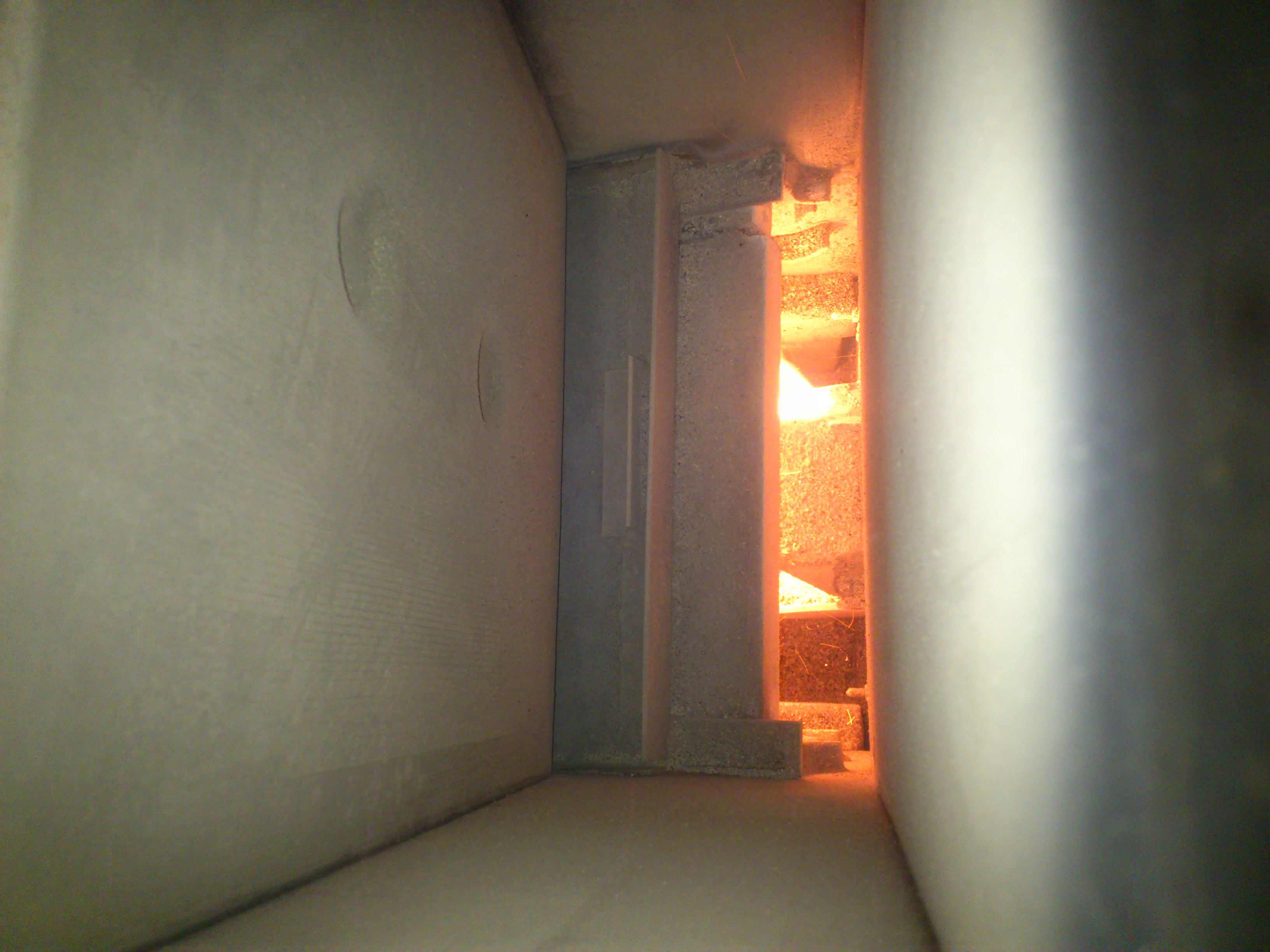

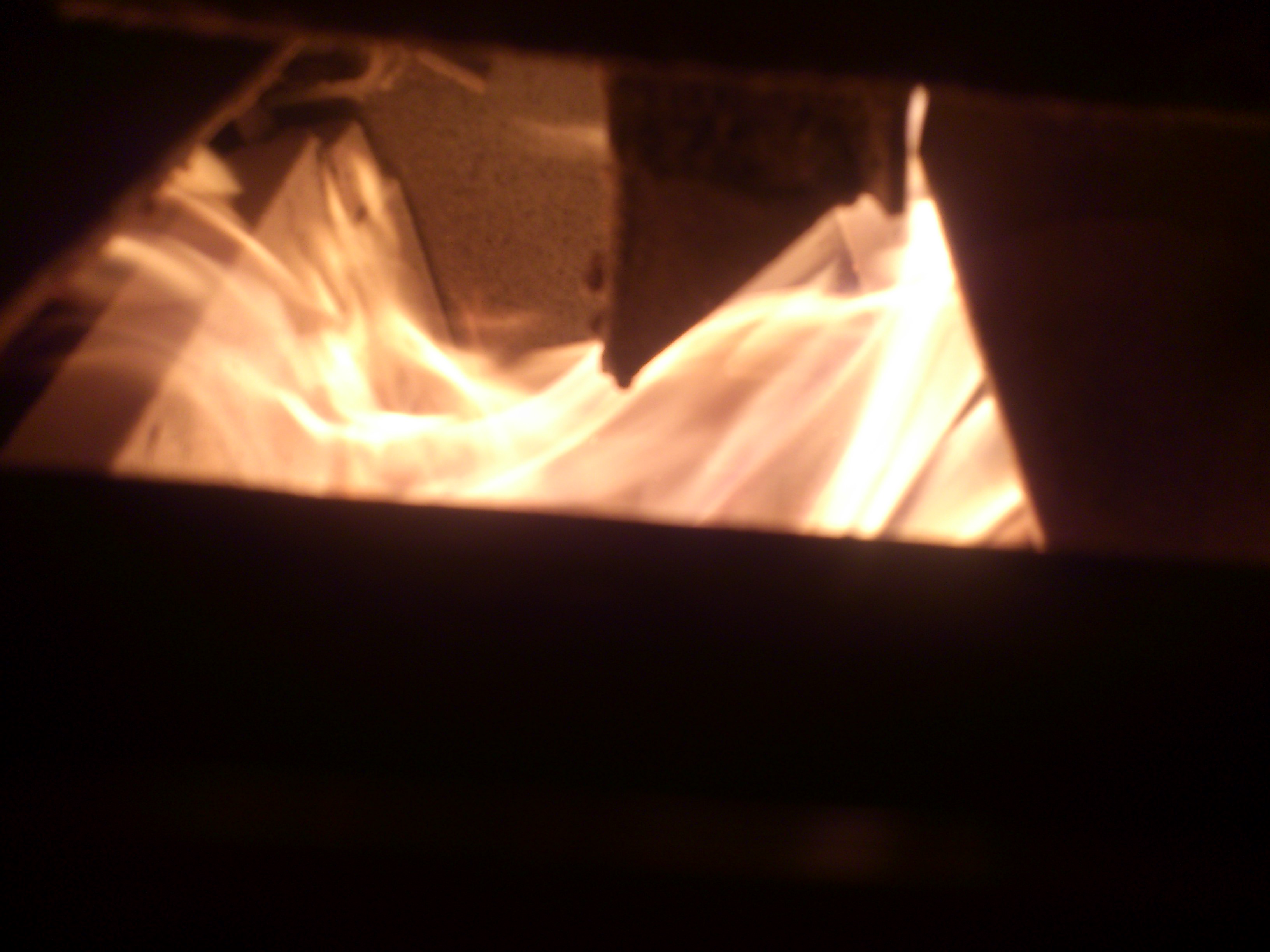

Ето по детайлни снимки на долната част на котела.
вижда се че отстрани и от пред също съм сложил шамотни тухли които да акумулират топлина.
Горната шамотна плоча гоято спира пътя на топлите газове да отиват право нагоре е закрепена за ламарина посредством винкели които придават здравина на целия детаил и предпазват от огъване в следствие на голямата топлина . този детайл не е заваряван за самия котел ами съм го закрепил за конзолките които са били предвидени да държат "валяците " необходими за при горенето на дърва.Така при почостване може да се сваля и да има пълен остъп до вътрешността на котела.(стига да е истинало това нещо защото то истива с часовен при отворен котел.
Може да се видят и шамотнитее елементи които сложих на самата врата на горелката.
Надявам се да ви е станало ясно какво и как съм го направил от обясненията ми,чертежите и снимките.
