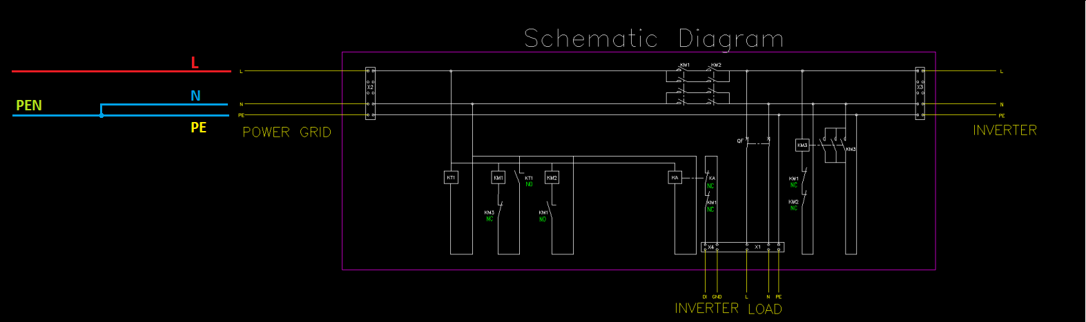

Детето - специалист
чет дек 21, 2023 6:50 pmhidrazin написа:
чет дек 21, 2023 4:33 pmДетето написа:
Лично аз си имам земно за което си имам протоколи, че е изпълнено както трябва.
Имам си и "backup box" на Huawei който при спиране на захранването от мрежата прекъсва връзката (фаза и нула) които идват от ел. таблото на улицата.
В момента на прекъсване на ел. захранването backup box събира заедно нула и земя които са от страната на имота. Така инвертор и генератор не разчитат на нулата от мрежата. Пък и такава схема са дали от Huawei.
Лъжеш. Прекъсва фазата и нулата но не прекъсва земното от ел.таблото на улицата.
А Ху..АйВей разчитат че инсталацията ти (включително тази от улицата) е по стандарт и отговаря на европейските изисквания - трипроводна.
Та и в този случай дори Ху..АйВей не прекъсват изцяло връзката с мрежата и оставят земното от местното ЕРП.
P.S. Ба си и нещастието. Да си купиш инвертор Ху..АйВей и заради това да се наложи да купиш за 1000 кинта и тенекиена кутия с три релета и два контактора. :lol:
Толкова ли се свършиха читавите инвертори че баш такъв?
Нищо не лъжа, от стълба до имота идват два проводника - фаза и нула. По схемата на Хуавей наистина не се прекъсва земята дори и при липса на ел. захранване. Но в случая когато няма захранване съм откачен изцяло от мрежата на ЕХ в случая.
А относно инвертора, бекъп е опция когато имаш батерия и към батерията добавяш още едни хиляда лева. Когато нямаш батерия го написа по напред, инвертора не работи. Всъщност работи, но не подава захранване.

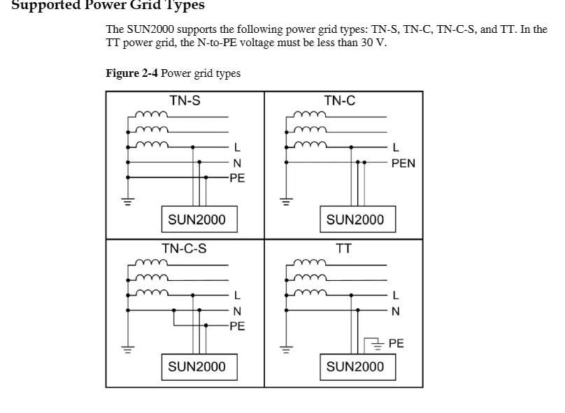

пет дек 22, 2023 11:05 amДетето написа:
Щом не лъжеш значи НЕ СИ чел инструкцията и НЕ СИ изпълнил изискванията на Huawei
Там ясно е написано че НЕ СЕ ДОПУСКА свързване към мрежа TN-C (зануляване) и IT системи.
Допуска се свързване само към системи TN-S, TN-C-S и TT
В случая трябва преди бокса да разделиш PEN проводника на PE и N
Това изискване е направено с цел - Huawei изискват от страна на мрежата да се монтира surge protective device (SPD).
И точно там му е мястото - след разделянето но преди бокса.
Иначе е едно и също дали ще разделиш някъде PEN проводника и двата разделени ще ги ръгнеш на входове PE и N , или направо ще направиш мост на клемите на бокса.
Просто са се опитали да вкарат "защита от дураков"... :-D

Детето - специалист
пет дек 22, 2023 12:04 pmhidrazin написа:
Може, но аз единственото нещо което намирам в дадената ми инструкция е това. А от тази страничка разбирам, че инвертора поддържа TN-C
Screenshot 2023-12-22 142150.png (72.99 KиБ) Видяна 1642 пъти
