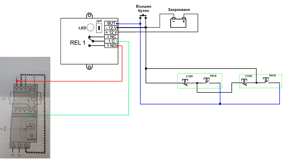

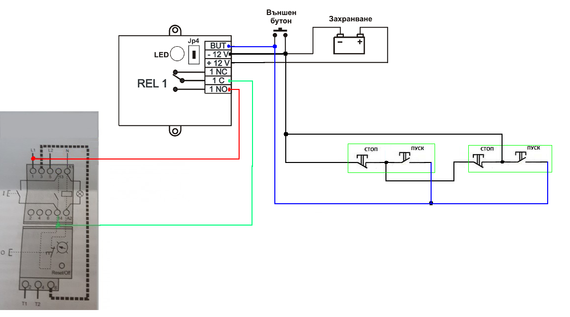

Какво ще кажете за тая схема?
Разкачат се 3-те проводника на контактора идващи от бутоните(L1,кл.13,кл.14). Включително и връзка правена по тях с "C" и "NO" на REL1.
Двата проводника идващи от Стоповете(черните на схемата) се свързват заедно за сигурност - те са на късо така или иначе. Така двата се свързват на -12V.
Третият проводник от 2-та Пуска се свързват на BUT.
Така пусковете се явяват паралелно на "Външен бутон".
Стоповете не играят никаква роля почти.
Спира се и се пуска от бутоните Пуск и от ДУ едновременно.
Фаза L1 към NO, и С към кл.14 както е на схемата.

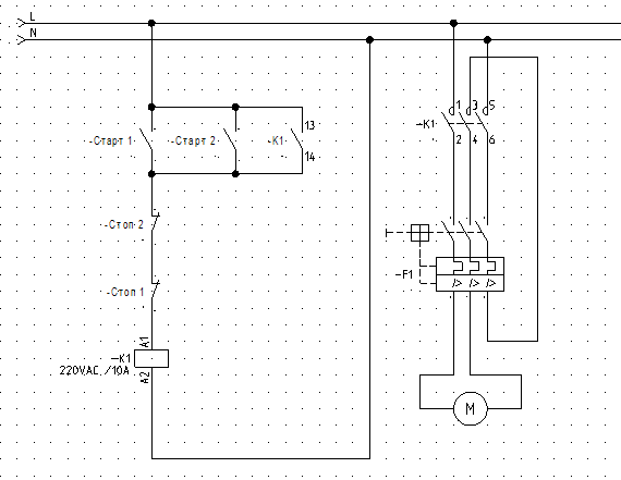

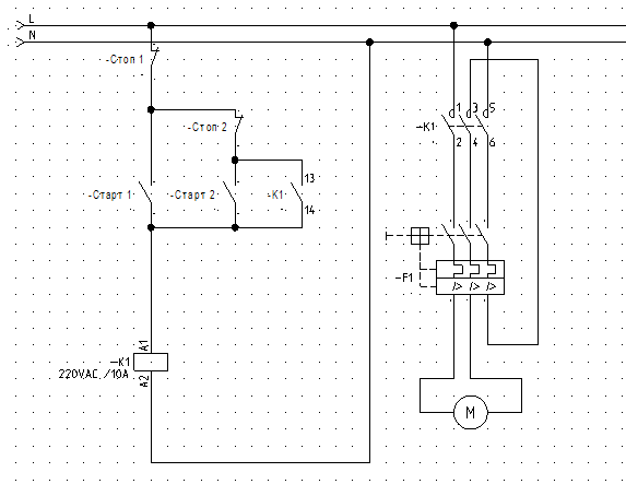

нед авг 13, 2017 9:52 pmpitankata00 написа: Работи, всичко е ОК.Ето ти я схемата можеш.
Само че старата система беше така изградена, че мотора се пускаше както от пускателя на самия кладенец така и от копче монтирано в къщата. Как с новия пускател мога пак да пускам мотора и от двете места - както от самия пускател така и от изнесеното копче в къщата ?!!
Схема контактор с две управления по-малко жици.png (6.96 KиБ) Видяна 1433 пъти
Схема контактор с две управления.png (9.82 KиБ) Видяна 1435 пъти

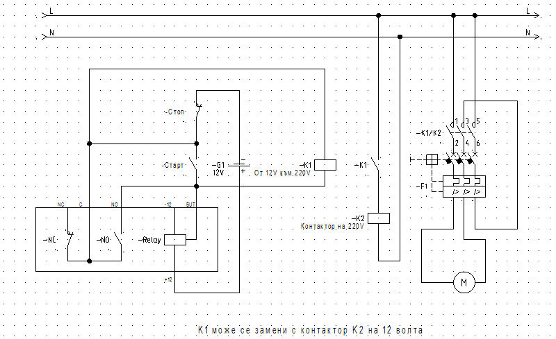

eleonorvelichkov
- Мнения: 270
Ето малко е скъпичко, но пък можеш да си го управляваш от всякъде. Изхода на контролера го вързваш към бобината на контактора и контролера го захранваш с фаза и нула и си готов. Тези кинетични ключове не им трябва батерия, за да работят можеш да си ги носиш, където си искаш. https://smartarena.bg/produkt/kinetiche ... kontroler/
Последна промяна от eleonorvelichkov на вт ное 03, 2020 5:24 pm, променено общо 1 път.
eleonorvelichkov
- Мнения: 270
нед сеп 20, 2020 1:42 pmpitankata00 написа: Така свързано работи само включване.Свържи го така
Контактор с реле с дистанционно.png (15.13 KиБ) Видяна 1418 пъти
