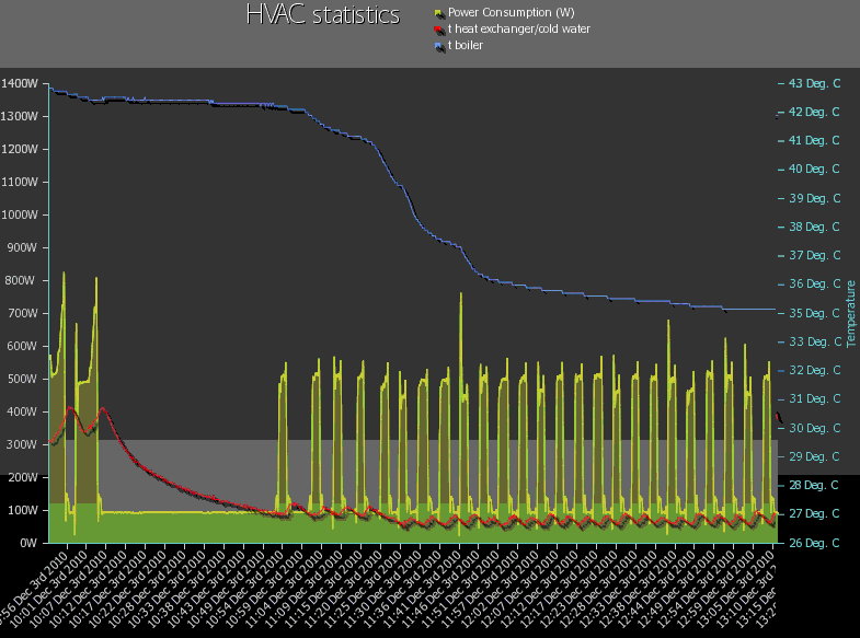

чрез дистанционното регулирам само температурата на водата в системата. настроено е така, че при зададени
17 градуса -> Т на връщащата се студена вода да не пада под 28 градуса
18 градуса -> Т на връщащата се студена вода да не пада под 30 градуса
19 градуса -> Т на връщащата се студена вода да не пада под 32 градуса
и т.н.
Контрола се прави по температурата на ръщащата се студена вода
по стаите температурата се регулира от термостати по конвекторите.
тоест ръчно не се пипа нищо.
Примера, който дадох по-горе е за случаите, когато искам да намаля температурата на водата в системата, например навън е по-топло и няма нужда да поддържам 35 градуса вода, конвекторите ще поддържат 21 градуса в стаите и с 27 градуса на водата.
относно играта с помпата - това ще става предимно в междинните сезони, когато няма нужда от отопление/охлаждане по стаите а предимно фокуса е върху бойлера.
та бойлера ще се байпасира само когато фреона би го охладил. Ако температурата в него падне под зададен минимум, ще отпуша вентилите и ако е нужно ще форсирам климата доокато бойлера загрее. отоплението по стаите няма да спирам за да не правя дискомфорт докато грея бойлера.
форсирането на климата ще го прави микроконтролера, ще лъже екелтрониката на климата.

В една от стаите съм сложил електронен термостат (TR300) и той дебне температурата и на водата. спира да обдухва питата когато тя падне под зададена граница

Вчера го позасилих за час, погледни графиката и ще видиш пика на консумация към 20:00. Преди това бях пуснал бойлера на ток за друг експеримент, ще видиш повишаването на температурата му без климата да се е напъвала. Жената го "източи" веднага след това с едно къпане на бебето и после другото ми хлапе.
Резултатът е: средна консумация 2900 вата :x и плавно покачване на студената вода до 37 градуса (топла до към 43). не съм сложил датчик на топлата защото не ме интересува, има я само изведена на термометърче върху кутията, разгледай снимките. системата ми държи много малка разлика между топлата и студената (връщащата се) вода. например при връщаща се 30 градуса излизащата е около 34 градуса. Ванко доста се изненада и той самият, чак снимки прави защото нямало да му повярват :) Просто къщта е изолирана като термос, има и детайли които не съм упоменал в описанието от първа страница.
та "проблема" ми е излишния харчлък залудо? Защо да го пускам на 45 градуса без да ми е необходимо? Вчера при минус 12 си затопли водата като "пич".

както споменах това е температура на студената вода. Топлата варира между 32-35 градуса, нея не я изобразявам на графиката. При тази температура въздуха излизащ от конвектора е достатъчно топъл, за да поддържа зададената температура. Мощността не знам, Ванко ще трабва да каже. една от стаите е 30м2 и там е по-голям конвектора
ако толкова държищ ще го изпържа за 2-3 часа с "научна цел" , нo ми се вижда безсмислено харчене на ток
цялата красота на тази система е именно ниската и температура на работа.

Основната функция на всяка отоплителна система е да поддържа определена температура в някакви помещения. Ако добавиш на графиката температура от стая ще може да коментираме и главната цел на твоята система :wink:

И има един пропуск в тази графика - няма я температурата на входящия в серпентината на бойлера фреон, така че в случая говориш за предположения.
