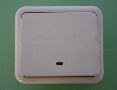

У нас старите ключове бяха с глимка монтирана в долния край на ключа (в горния не съм срещал) и от тази гледна точка се включват логично надоло...
1.Въпросният ключ е модел "Приста" и е произведен в многомилионен тираж.
2.Въпросният ключ се произвежда от началото на 80-те години или от края на 70-те
3.Въпросният ключ все още се произвежда, продава и купува - ключ сх.1 скр.м. светещ Приста
4.Въпросният ключ ако е монтиран с гимката надолу се изключва надолу - мислех да ти снимам но gogo7777 ме изпревари.
5.Въпросният ключ все още се използва в голяма част от тези 3 000 000 български домакинства + други сгради. И аз имам няколко...
Нормално човек след тези данни би заключил че масово в БГ ключовете за осветление се включват нагоре.

velas - специалист
Всъщност има стандарт, но той е за мощните прекъсвачи/шалтери и пр., използвани в силови уредби.
Този стандарт/правило идва най-вече от правилото за безопасност на изключена линния: "включване - нагоре; изключване - надолу". Който го интересува повече, да чете.
По инерция доста ел.техници, минали през школата на силовите уредби (както и аз), пренасят това правило и при монтажа на ключовете за осветление и пр. в домовете.
Няма нищо страшно или странно, както и да са монтирани. Най-много някоя крушка да свети цял ден (лично ми се е случвало).
