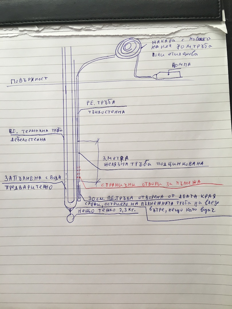

16 тона ТП и котел на газ.
125$ средна сметка за отопление, климатик, топъл външен басейн И... Нещо друго важно пропуснах да ви кажа.
Прикачената баня към централната спалня имат един душ със шест или осем jeta които пръскат от стените и една ламада отгоре за душ половин метар широка. Всичко това като се пусне наведнъж изразходва 21 галона топла вода на минута X 3,78 литра, кво излиза? 80/м.
Ако бойлера ти е 200л означава че водата топлата ще ти свърше за около 4 мин като я смесваш. А при българското изпълнение свършване на топла вода няма.
Първата седница го оставила да върви всичко това 6 часа, не спира и не спира все гореща.
Това е българина пичове, упорит като попово прасе, не се отказва.
1. Какви са цените на там на ел. енергията и газа?
2. Каква мощност е котела? Нещо от сорта на поне 100кВт ми се чини?
3. Още веднъж, за да не търся назад - това 16 тона на колко кВт отдадена мощност отговаря?
4. Предполагам отоплението е от термопомпата, а БГВ (битова гореща вода, DHW) е от газовия котел? През бойлер със серпентина или през пластинчат топлообменник топлиш БГВ за да осигуриш тези 80л/мин?
5. Колко квадрата викаш е тая барака, че ми се струва далече от понятието "нискоемисийна"?
2 Котела 62 КВ 98% КПД с Ламбда сенсор. Почти не работи
3 16 тона 56 КВ
4 Чрез бойлер със серпентина десния по големия на снимките. В него се отделени три флуида, от колекторите, от подовото и презатопляне на питейната вода. Панелите осигуряват 95% от водата БГВ. Но на втората година топлообменника на бойлера се запуши от котления камък. Къшата е на кладенец, и му сложих пластинчат топлообменник. Сметката за газта му е около50 долара но идва повече от почката за готвене. Както казах бойлера е само като backup.
5 Декар и седемстотин. Първи етаж височина 3 метра, 2-ри 3,65 метра и трети 3 метра. Цената бараката и е 6,5 милиона. Тристайна само, при тях дневни и други спомагателни стай не ги броят.
