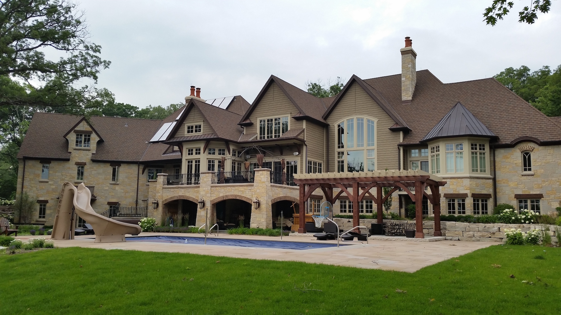

А другото по интересното което стана в последствие след като инсталирахме всичко. Тукашното енерго инсталира електромер като тия които слагат по заводите, индустриален, газомера също такъв, индустриален. Негови съседи за по малки къщи плащат по 2,500-3000 на месец за топло.
А сметките на ток и газ ( включително отопляв външен басейн 25,000 Галона) при нашето изпълнение са 125$ осреднено на месец.
Добре дошъл и от мен!
Би ли ми обяснил, как с една термопомпа сметката е 25 пъти по-ниска от на съседите при положение, че къщата е по-голяма и топлите и басейн?!
Иначе в Бг сондажите ги пълним с бентонит и без спец. машина:-)
ТП са четири 16 тона тотално
Ако погледнеш някуде успях да кача снимка на къщата, имам и 9 термални соларни панела 1,2м X 3,3 М, те происвеждат значителни количество топлина което се сkладира така да го реча в цемента на приземния етаж. Между 4 и 4,5 месеца къщата консумира около 220W до 250W да се отопля. Една помпа свля топлото от колекторите в боилера а другата го подава в цемента.
Цемента като се нагрее пук от своя страна топлоотдава по трите отромни стълбища на другите два етажа. Тоест използвам сум коминния ефект.
Най добре се получава с баскетболния корт който е вътре. Височината му е около12 метра и в най горнта страна имам отвор сд ве решетки една срещу друга. С други думи топлото от корта който тръгва от мазето и стига до третия етаж вурши част от работата. Това са само част от детаилите, козерките му над прозорците, цвета отвън, изолацията му... всичко това беше съгласувано от Архитекта и мен самия преди още да бяха изработени работните чертежи.
Отне ми 1,5 година да направя всичко.
И разбира се това изобщо не може да се обясни в един такъф форум, но идеата може да се улови.[img]geo House 2.JPG/img]

Но някой ще може ли да ми обяасни как да ви качвам снимки да видите. Американците казват една снимка е равна на 1000 думи.[geo House 2.JPG]

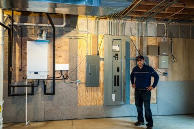

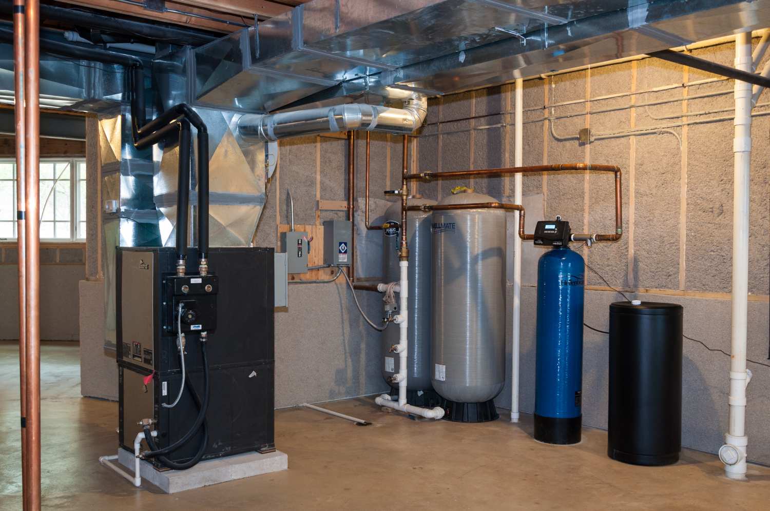

tony-bobo - специалист
IMG-0139.JPG като че ли най после
пон авг 20, 2018 11:01 pmnikolov333 написа:
пон авг 20, 2018 9:36 pmtony-bobo написа:
пон авг 20, 2018 7:47 amLazarGanev написа:
tony-bobo, добре дошъл в нашия форум!
Благодаря ти,
Това е бараката, завършена, 8 година вече.
16 тона ТП и котел на газ.
125$ средна сметка за отопление, климатик, топъл външен басейн И... Нещо друго важно пропуснах да ви кажа.
Прикачената баня към централната спалня имат един душ със шест или осем jeta които пръскат от стените и една ламада отгоре за душ половин метар широка. Всичко това като се пусне наведнъж изразходва 21 галона топла вода на минута X 3,78 литра, кво излиза? 80/м.
Ако бойлера ти е 200л означава че водата топлата ще ти свърше за около 4 мин като я смесваш. А при българското изпълнение свършване на топла вода няма.
Първата седница го оставила да върви всичко това 6 часа, не спира и не спира все гореща.
Това е българина пичове, упорит като попово прасе, не се отказва.

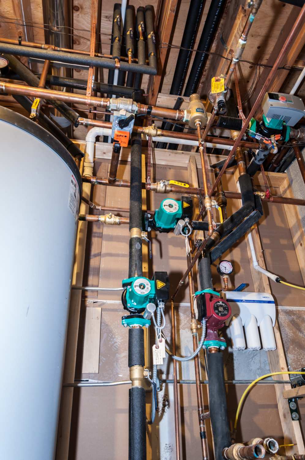

_DSC5930-Edit.jpg кухня

Здрасти tony-bobo, хубава барака! А ето и първите конкретни въпроси:
1. Какви са цените на там на ел. енергията и газа?
2. Каква мощност е котела? Нещо от сорта на поне 100кВт ми се чини?
3. Още веднъж, за да не търся назад - това 16 тона на колко кВт отдадена мощност отговаря?
4. Предполагам отоплението е от термопомпата, а БГВ (битова гореща вода, DHW) е от газовия котел? През бойлер със серпентина или през пластинчат топлообменник топлиш БГВ за да осигуриш тези 80л/мин?
5. Колко квадрата викаш е тая барака, че ми се струва далече от понятието "нискоемисийна"?
