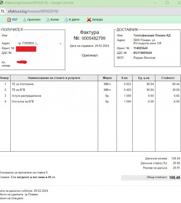

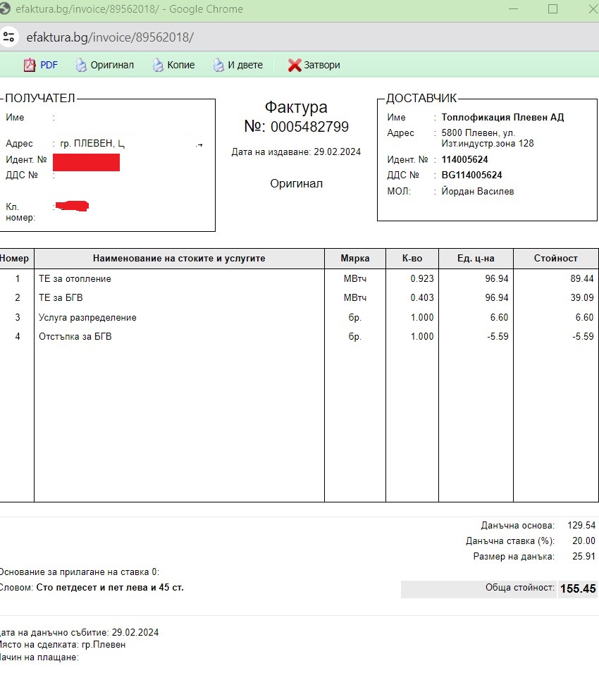

чет мар 14, 2024 2:14 pmShift написа: От 3 години вкарахме централно парно, един щранг,тръби между стаите под пода, и БГВ.В кой град. И при нас е много изгодно, но явно са останали "единични" подобни случаи (градове). Но и климатици също съм инсталирал - във всяко помещение.

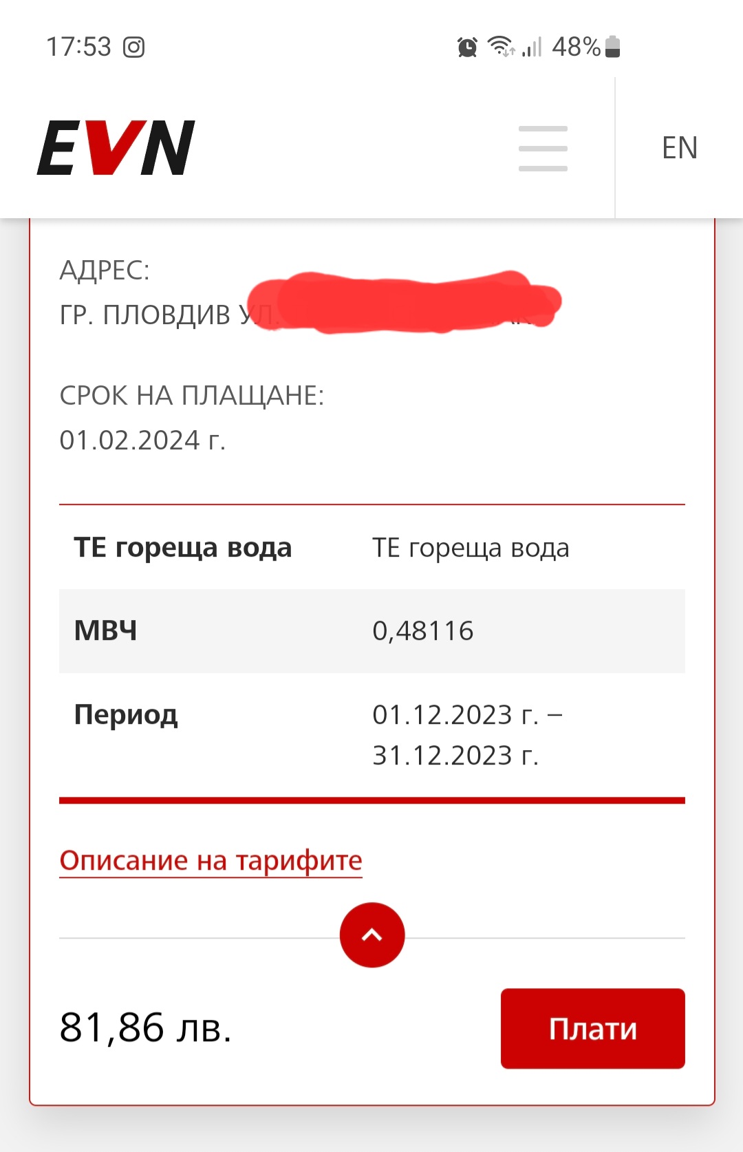

пет мар 15, 2024 8:46 amшоп написа:Явно грея по малко вода от както младото семейство се изнесе в друго самостоятелно жилищечет мар 14, 2024 11:53 pmchapara написа: Аз в Сф останах и тоз сезон на парно, но топлата водааа. За 8куб., 65лв подгрване! Никога! Към тока 10лв. подгрявне на бойлер за месец, нека са 15лв.Няма как да загрееш 8000 литра вода да кажем от 10 до 40 градуса с 10-15 лв.
Дано ужасното глобално затопляне надделее.
8000 литра х 30 градуса ДТ х 1,16= 278,4 kW ел енергия
Ти си я смятай дневна или нощна, но в единият случай е 69,60 лв, а в другият 41,8 лв.
